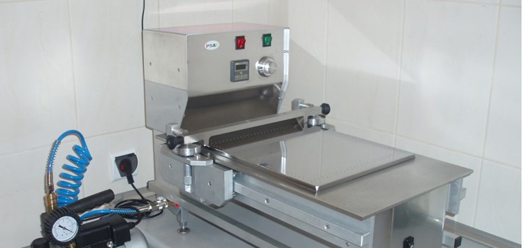

Laborbeschichtungsmaschine mit Stahlplatte zur Beschichtung einer Polyesterfolie oder von dehäsiven Silikonpapieren mit wässrigen Dispersionen oder lösemittelhaltigen Haftklebstoffen (Bild: Westpommersche Technische Universität Stettin)

Für alle drei PSA-Gruppen – lösemittelhaltige, wasserbasierte und lösemittelfreie Klebstoffe – ist der Aufbau des Beschichtungsgerätes gleich. Auf die teilweise unterschiedlichen Papiersorten, Foliensorten und Blechen können bis zu 3 mm dicke Schichten von Haftklebstoffen, Klebstoffen, Dichtstoffen, Farben, Lacken, Grundierungen und anderen viskosen Materialien in Form von Dispersionen oder lösemittelfreien oder -haltigen Massen beschichtet werden.
