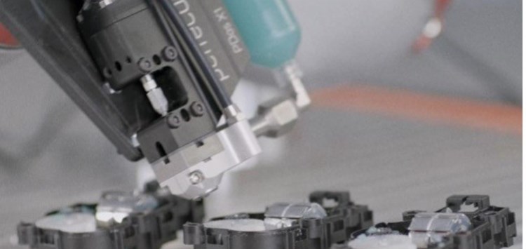

Das berührungsloses Dosierventil am Roboter eröffnet viele Potenziale für eine bedarfsgerechte Dosierung (Bild: perfecdos GmbH)
