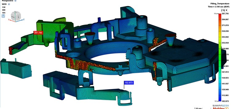

(Bild: SimpaTec)

Wird ein dynamischer Ablauf eines komplexen, technischen Prozesses (z.B. das Spritzgießen oder das Ausschäumen einer Kavität) simuliert, so ist das kein „einfaches Ausrechnen“. Der Prozess lässt sich nicht deterministisch exakt erfassen – sonst könnten wir aus den Einstellgrößen auf mehreren Wegen einfach das Ergebnis als Einzelwert ausrechnen. In der Simulation werden immer die Einflüsse in einem den Prozess abbildenden Algorithmus (dem „Modell“) verarbeitet und dann als Ergebnis ausgegeben, wenn die Berechnungen gegen stabile Werte laufen. Dieses Verfahren wird „Konvergenz“ genannt und ist Grundlage bei der Lösung zahlreicher numerischer Verfahren.
Es ist von elementarer Bedeutung, sich von der Simulation niemals das Denken abnehmen zu lassen, sondern die Ergebnisse kritisch auf wichtige Punkte zu überprüfen!
Was bedeutet das für die Praxis? Hier zum Einstieg die ersten drei Kriterien für die Einschätzung der Güte einer (Spritzgieß-) Simulation:
  • Generell muss die verwendete Software für den zu simulierenden Prozess geeignet sowie fehlerfrei sein und ihre Eignung bereits in der Praxis bewiesen haben. Übersichtlichkeit, durchgehende Dokumentation, intuitive Nutzung, automatische Prüfung der Eingaben auf Plausibilität und animierte Ergebnisdarstellungen sind ein Muss.
  •  Es ist wichtig, sich darüber im Klaren zu sein, welche Ergebnisse erwartet werden und sicherzustellen, dass Fachleute aus der Praxis die Simulation nachvollziehen und auf Plausibilität prüfen. Eine solche Prüfung verlangt immer die Gegenüberstellung von Variationen – wie wirken sich Druck, Temperatur und Geschwindigkeit auf einzelne Ergebnisse aus?
  • Im betrachteten Projekt muss die richtige Geometrie abgebildet sein – manchmal unterscheiden sich Konstruktionsversionen durch kleine, aber relevante Details wie Schraubdome, Wandstärken oder Radien.
Dabei ist das Ganze mit der richtigen Vorgehensweise auch gar nicht so komplex, wie viele denken. Schon anhand weniger Standardfragen kann jedes vorliegende Simulations­ergebnis sinnvoll interpretiert und als wertvolles Hilfsmittel in einem prozesstechnisch anspruchsvollen Markt genutzt werden.
