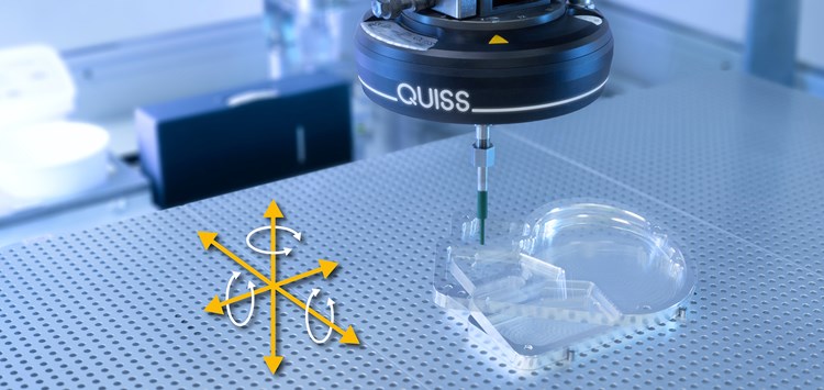

Die vorgeschaltete Lagekorrektur macht das Dosieren unabhängig von der Lage der Bauteile(Bild: Scheugenpflug GmbH)
