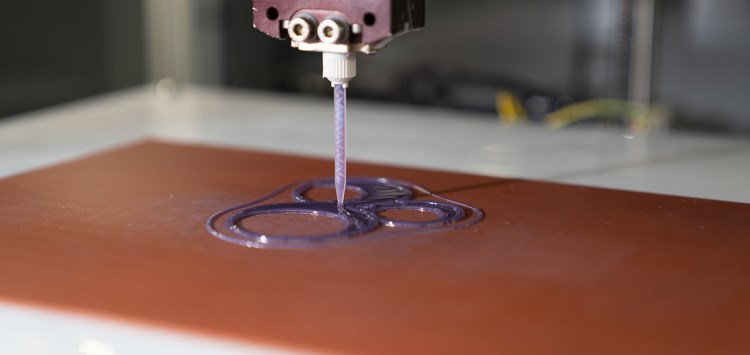

Drucken eines mehrschichtigen Designs mit der RXAM-Technologie (Bild: Chromatic 3D Materials GmbH)
