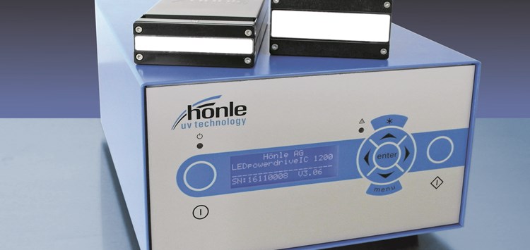

LED-Powerline-System für die schnelle und gleichmäßige Aushärtung von Flächen (Bild: Dr. Hönle AG)

Prädestiniert für eine schnelle und gleichmäßige Aushärtung von Flächen ist auch der luftgekühlte Hochleistungs-LED-UV-Linienstrahler LED-Powerline AC/IC HP, der Intensitäten von bis zu 16.000 mW/cm² erreicht. Ein lückenloses Aneinanderreihen mehrerer Powerlines zur Vergrößerung der Bestrahlungsfläche ist möglich.
