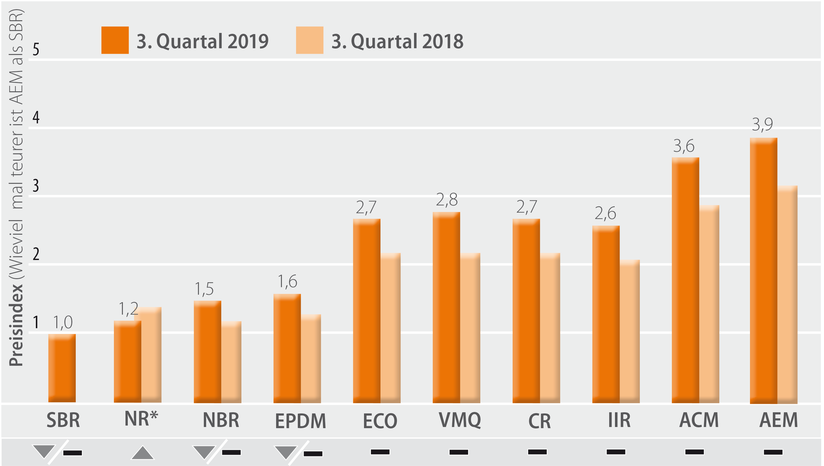

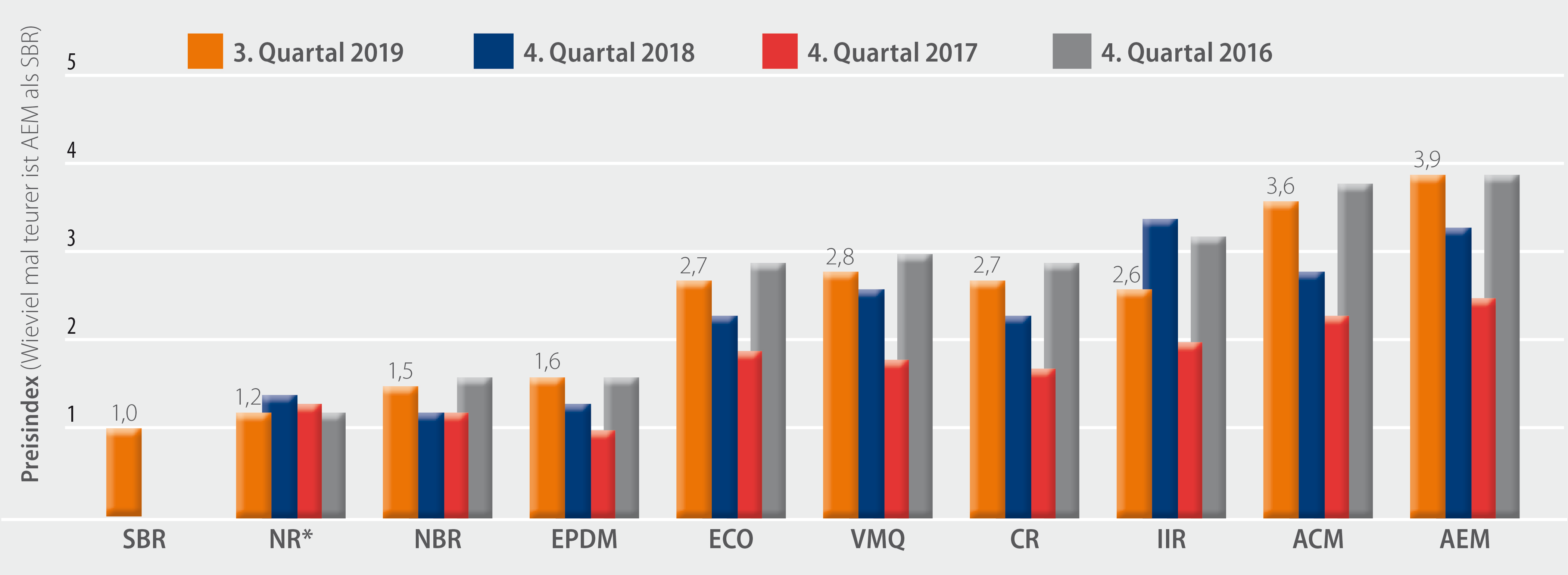

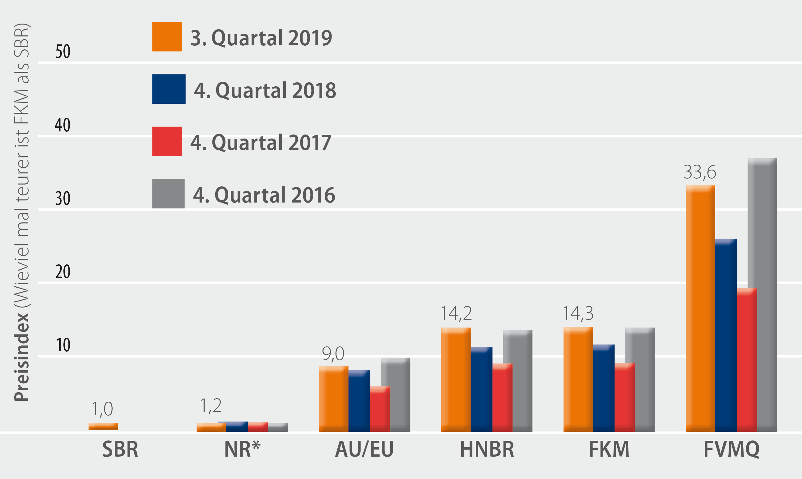

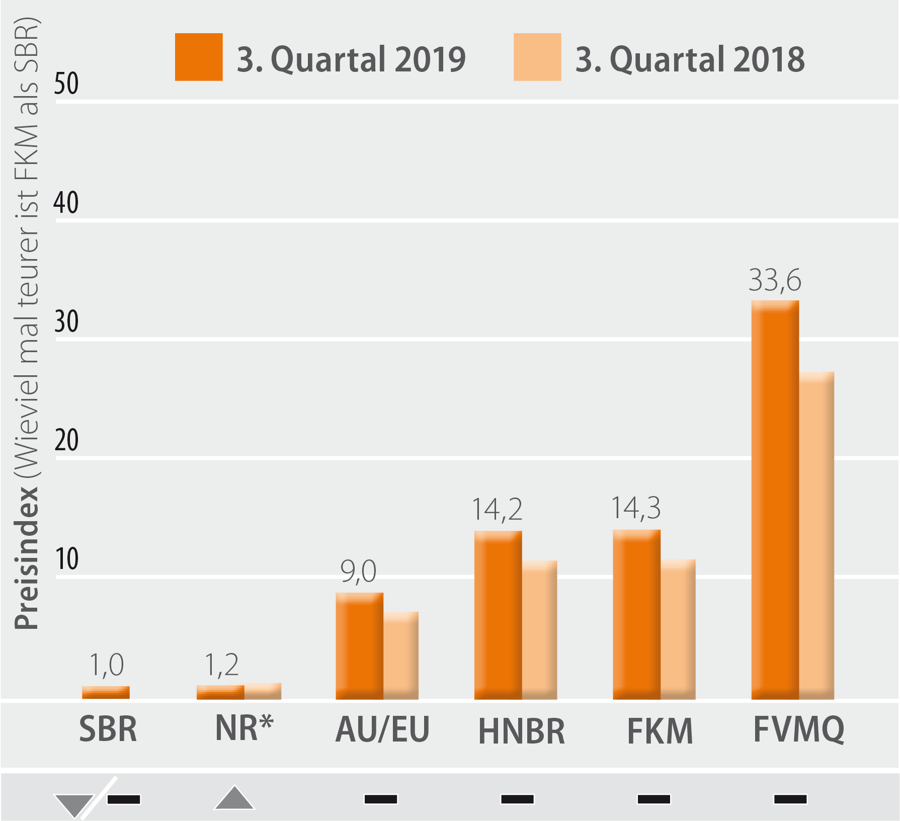

Der April war gekennzeichnet durch den Rollover bei EPDM, NBR und SBR und leichtsteigende Preise bei NK. Im Mai gab es die gleiche Situation bei EPDM, NBR und SBR. Lediglich die Preise für NK sanken wieder leicht. Im Juni folgte dann ein Rollover bei EPDM und eine Preisreduzierung bei NBR und SBR, während die Preise für NK wieder leicht anstiegen. Weiteres Kennzeichen der aktuellen Situation ist die weiterhin stagnierende Nachfrage. Die Kunden bestellen „auf Sicht“. Forecasts können bzw. wollen nicht abgegeben werden, was die Planung bei den Suppliern nicht gerade erleichtert. Wenn jetzt noch zusätzlich ein „Sommerloch“ hinzukommt ...
Mit freundlicher Unterstützung der RADO Gummi GmbH erscheint der DICHT!-Werkstoff-Preisindex, damit Konstrukteure, Einkäufer und Qualitätsmanager ein Gefühl für die Preise unvulkanisierter Kaut­schukmischungen, die die Basis vieler Dichtungslösungen sind, erhalten. Dieser Index dient lediglich zur Orientierung, da die Preise der Rohkautschuke starken Schwankungen unterliegen.
*NR (Natural Rubber) ist an Rohstoffbörsen notiert. In Kombination mit aktuellen Notierungen können anhand des Preisindex Richtwerte ermittelt werden.
Bildhinweis: Basis des Index ist SBR mit dem Wert 1. Preisentwicklungen waren im letzten Quartal steigend (Pfeil hoch), gleichbleibend (–),  sinkend (Pfeil runter), k.P.m. keine Prognose möglich. (Bilder ISGATEC GmbH)
Rohstoffe im Vergleich zu SBR und NR (Bild: ISGATEC GmbH)
Hochleistungswerkstoffe im Vergleich zu SBR und NR (Bild: ISGATEC GmbH)
Dreijahres-Vergleich: Rohstoffe im Vergleich zu SBR und NR (Bild: ISGATEC GmbH)
Dreijahres-Vergleich: Hochleistungswerkstoffe im Vergleich zu SBR und NR (Bild: ISGATEC GmbH)
