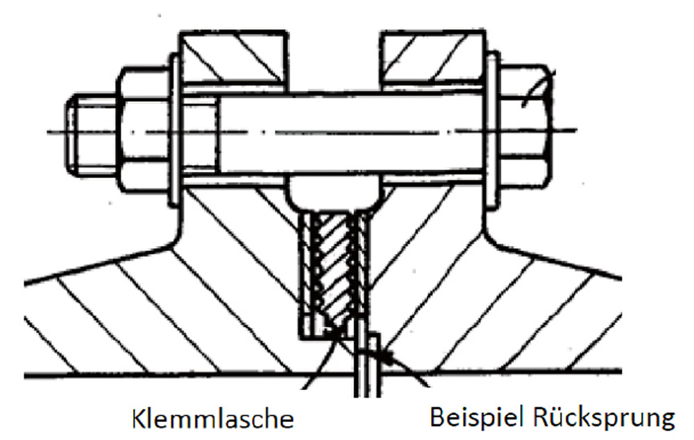

Für Flanschverbindungen mit Nut und Feder oder mit Dichtungen in Flanschen mit Vor- und Rücksprung wurde ein System für eine mechanische Befestigung entwickelt und geschützt, um die unnötige Verwendung von Hilfsmitteln zu vermeiden und die Anlagenbetreiber sowie die Umwelt vor unnötigen Schäden zu schützen. Mittels an der Dichtung angebrachter Klemmlaschen wird diese bei der Montage an die Wandung des Rücksprunges oder der Nut auf den Flansch geklemmt (Bild 2). Diese Art der Befestigung ist für alle Metall-Weichstoffdichtungen, wie Wellring-, Spiral- und Kammprofildichtungen, aber auch für Flachdichtungen anwendbar.

Bild 2: Beispiel einer mechanischen Befestigung einer Kammprofildichtung (Bild: Lannewehr + Thomsen GmbH & Co KG)
