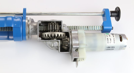

  • Zahnstangenmodell (Bild 1) – Dieses ist nicht zu empfehlen, wenn hochviskose Materialien ausgetragen werden sollen. Denn bei der Applikation überträgt immer nur ein Zahn der Zahnstange die Kräfte. Deshalb müssen Zahnstangen entsprechend stabil ausgelegt sein. Außerdem entsteht unter Last ein Biegemoment auf die Zahnstange und das Getriebe.

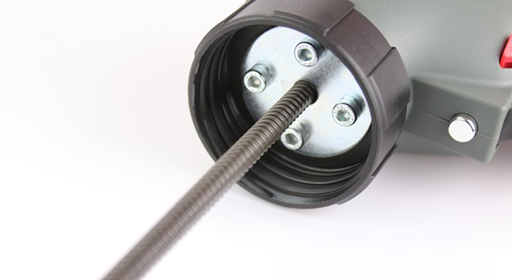

  • Kugelgewindeantrieb (Bild 2) – Bei diesem Schraubgetriebe wird die Stange nicht mit einem Zahnrad angetrieben, sondern Kugeln übertragen die Kraft zwischen der Gewindespindel und dem Motorgehäuse. Der Vorteil hierbei ist die geringere Reibung durch eine rollende Bewegung. Das erlaubt eine kleinere Bauart und damit auch ein leichteres Übertragen höherer Kräfte als bei der Zahnstangenvariante.

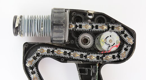

  • Kettenschubstange – Eine Besonderheit weist die B600-Serie von MK™ auf. Durch eine Kettenschubstange (Bild 3), die aus einzelnen Elementen besteht, kann man diese kompakten Akku-Kartuschenpressen in schwer zugänglichen Bereichen verwenden. Beim Rücklaufen der Schubstange entzahnen sich die einzelnen Elemente und machen diese flexibel. Dies erlaubt eine deutlich kompaktere Bauweise als bei anderen Akku-Kartuschenpressen, da sich die Schubstange im Griff windet.

Bild 1: Die Kraftübertragung über einen Zahn  ist ein konstruktiver Nachteil der Zahnstangenmodelle  (Bild: Innotech Marketing und Konfektion Rot GmbH) Bild 2: Bei Kugelgewindeantriebsmodellen ergibt sich eine kleinere Bauart und damit auch ein leichteres Übertragen höherer Kräfte als bei der Zahnstangenvariante  (Bild: Innotech Marketing und Konfektion Rot GmbH) Bild 3: Die Kettenschubstange erlaubt eine deutlich kompaktere Bauweise als andere Akku-Kartuschenpressen, da sich die Schub­stange im Griff windet  (Bild: Innotech Marketing und Konfektion Rot GmbH)
